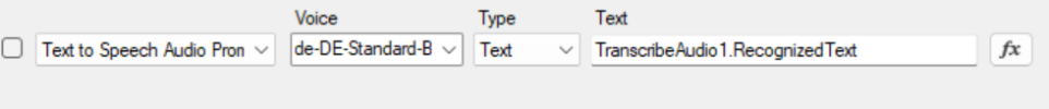

Hallo zusammen.
Leider findet ein Transcription Baustein die aufgenommene Datei nicht, um diese umzuwandeln - evtl. habt ihr einen Tipp, warum nicht.
1) Eingehender Call erhält über Text-to-Speech (Google) ein kurzes Welcome
2) Recorded Audio wird gespeichert als File mit Ziel (SavetoFile ist true ;) : CONCATENATE(session.ani,".wav")
3) Wenn Audio aufgenommen, soll transkribiert werden (Quelle: selbe Datei)
Fehler:
1) obwohl TerminateByDtmf auf true - kann nicht unterbrochen werden - er läuft die maxtime ab
2) Transcribe findet die Datei nicht, daher wird das anschließende Vorlegen übergangen => Dead End
Hinweis:
Google Speicher ist korrekt verbunden - Backups speichert 3CX dorthin korrekt
Callflow Log sagt:
2025/03/31 14:15:53.865|0012|Erro| [_3CX.Script] _175_1.Main.2.[C:1.2]-webservice - CallID 75f620ec95010000_1 - Callflow - Error executing last component: System.IO.FileNotFoundException: Could not find file '/var/lib/3cxpbx/Instance1/Data/Ivr/Prompts/Callflows/100.wav'.
File name: '/var/lib/3cxpbx/Instance1/Data/Ivr/Prompts/Callflows/100.wav'
(es wurde von der NS 100 aus angerufen - eigentlich korrekt)
Evtl. habt ihr eine Idee, warum
a) Die WAV nicht im Google Storage abgelegt wird, sondern (scheinbar) lokal
b) Diese Datei nicht gefunden wird
