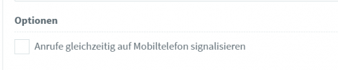

schau mal bei den Usern nach folgender Einstellung:
Und ist bei allen Usern eine "echte" Mobiltelefonnummer hinterlegt?

Hallo @Marc_3CX ,
Die Haken sind bei den Usern nicht gesetzt.
Außerdem tritt dieses "Problem" bei einigen Usern auf die keine Mobilnummer eingetragen haben.
Bei anderen Usern die keine Mobilnummer eingetragen haben, tritt das "Problem" nicht auf. Bei diesen werden die Anrufe von 3CX nicht in der Anrufliste des Smartphones angezeigt.
