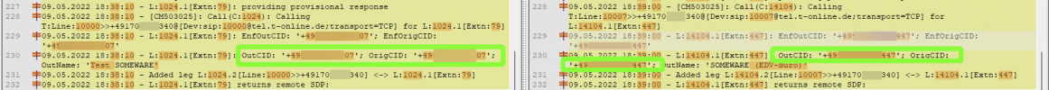

In den 3CX-Aktivität-Logs erscheinen bei externen Test-Calls die CID bei beiden Kunden korrekt und vollständig:
