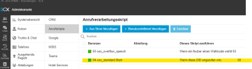

Guten Tag
nach dem Update fällt heute auf:
Im System ist "fest" hinterlegt das die DID 60 auf einen Call Flow (Anrufskript) zeigt
sichtbar zB hier:
aber WO ist diese Zuordnung zu ändern?
Ich meine dass ich das früher über eingehende Regeln eingerichtet hatte, gibt es jetzt nicht mehr.
Bei keinem Nutzen taucht aktuell die gesuchte DID ...60 auf.
Aber wenn ich den Call Flow ooo_standard.Main lösche, laufen eingehende Anrufe aud der DID ....60 ins Leere.
Änderungen auf der Trunk Ebene wirken sich dann ebenfalls nicht aus.
Wenn ich den Call Flow ooo_standard.Main lösche und neu importiere wird er immer direkt mit der
Execution "Dieses Script ausführen..." Wenn diese DID angerufen wird ...60 verbunden
Danke für einen Hinweis.

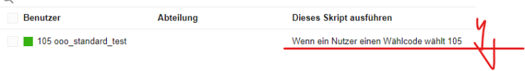

Der hat die damalige Einstellungen aus den eingehenden Regeln in das Script übernommen. Deswegen ist das nun fest drin.
