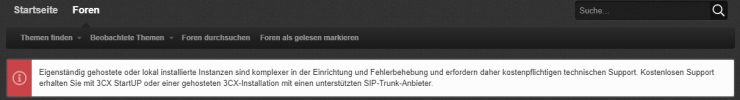

Hi zusammen, mal wieder eine 3CX auf einer Hetzner VM installiert, über das bei Hetzner liegende Image. Alles reibungslos durchgelaufen, allerdings nun Fehler beim Versuch die SetupConfig.xml zu importieren. Ich habe die XML bereits online über xmlvalidation geprüft und mittlerweile stundenlang nach Forenbeiträgen zu dem Fehler gesucht. Leider keine Lösung.
Hab das Image bereits ein zweites Mal drüber laufen lassen, die XML habe ich ebenso ein zweites Mal über install.3cx.com/?license=xxx-xxx-xxx-xxx neu erstellt.
Was könnte das Problem sein bzw. gibt es einen anderen Weg die xml einzulesen?
Schon einmal vielen Dank...
Gibt es hier jemand der recht viele 3cx laufen (jede Menge Erfahrung) hat und dieses Problem kennt?
Um die setupconfig.xml erstellen zu können, muss ich ja auswählen, ob "selbst gehostet" oder "lokal" installiert. Unter "selbst gehostet" gibt es mittlerweile nur noch die Optionen über Amazon, Google, Azure und Digital Ocean hosten.
Da ich aber über Hetzner hoste, war "lokale Installation" die einzige Möglichkeit die mir dann bleibt.
Liegt darin der Hund begraben, dass die XML dann so erstellt wird, dass das mit einem Webserver bei Hetzner gar nicht funktionieren kann?

Recht hast Du. Das ist die XML bzw. der Inhalt. Wie gesagt, die 3CX läuft auf einer Hetzner VM unter Debian 12. Jetzt bin ich massiv gespannt was du findest... :) Schon einmal vielen Dank!

Ich hatte das gleiche Problem bei der Erstellung der XML. Bei self hosted werden nur die Klassiker AWS,...angeboten.
Daran bin ich im Dezember auch verzweifelt. Leider bin ich mir nicht mehr sicher, aber ich glaube damals dann einfach irgendeinen der Anbieter ausgewählt zu haben und die XML hat dann auf der Hetzner Installation funktioniert.
Aber ohne Gewähr !. Kann auch sein, dass ich dann doch lokal ausgewählt habe. Leider habe ich das Vorgehen damals nicht dokumentiert.
Man müsste wissen, wo die Unterschiede in der XML sind zwischen AWS, lokal,... Die XML aus Dezember habe ich mir eben mal angesehen. Auf den ersten Blick sehe ich da aber nichts, was darauf hindeutet, welche Auswahl ich für die Installation getroffen habe. Ich kann nicht mal sagen, ob sich die XML zwischen AWS, Azure... und lokal überhaupt unterscheiden....
Nach meinem Wissen unterscheiden die sich nicht. Die Auswahl ob Lokal oder gehostet sorgt nur dafür welcher Assistent beim erstellen der XML zum tragen kommt.
Das ist auch richtig so.
nein
Ich habe mit meinem begrenzten Wissen die setupconfig.xml gelesen und kann keinen offensichtlichen Fehler darin finden.
Man könnte die Datei mit einigen wenigen eigenen Daten komplettieren und anderswo testweise installieren, aber dafür habe ich gerade keine Zeit und Ambition. Hätten wir das Problem, dann würde ich das tun und im wiederholten Fehlerfall ein Ticket bei 3CX aufmachen. Dich kostet das halt Geld oder fragst deinen Partner ob der das für dich übernimmt.
