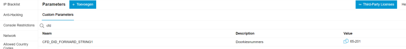

Falls es jemand interessiert: Abhilfe schafft ein kleines weiteres Konstrukt / eine andere CFD App:
  1. man definiert einen Parameter in der 3CX (z.B. CFD_DID_FORWARD_STRING1, der alle DID und deren gewünschten Ziele enthält) mit folgendem Aufbau:
    <DID1>-<NStNr1>;<DID2>-<NStNr2>;<DID3>-<NStNr3> usw., z.B. "21-211;22-223;23-801;25-301"
    dieses Beispiel baut darauf, dass die DID zweistellig und die NSt. Länge der 3CX dreistellig ist - aber das kann man im Code weiter anpassen
  2. man baut eine CFD App mit zwei Codeblöcken:
    1. füge einen CFD Block Get Global Property mit Namen GETVAR1 hinzu, Property Name ist
    2. füge einen CFD Block Transfer hinzu mit Transfer Call To:
      REPLACE_REG_EXP(REPLACE_REG_EXP(CONCATENATE(";",GETVAR1.PropertyValue,";"),CONCATENATE(".*;",RIGHT(session.did,2),"-"),""),";.*","")
Damit werden mit dem 3CX Parameter unterschiedliche DID und zugehörige unterschiedliche Nebenstellen definiert.

Hallo FXbastler,
Ich habe den flow kopiert mit meine credentials aber ich kriege eine Fehlermeldung, und zwar
Ich fuge das Screenshot und das CFD file mal zu. (zum testen ein user)

Hallo TheoZeroplex,
du hast bei der oberen GETVAR1 schon ein Rufzeichen. Hast du Anführungszeichen bei dem Wert verwendet?
LG Aleks
Sonst bitte das komplette CFD Projekt packen (den Ordner und alle Unterordner in dem z.B. auch die .cfdproj Datei drin ist) und hier posten.
Hallo BerlPhone
Das mit dem Anführungszeichen hatte ich in der tat vergessen, nachher zugefügt aber funktioniert noch immer nicht. Etwas mache ich falsch wahrscheinlich.
@thomas, Die Datei hab ich mal Beigefügt. Wenn du ein wenig zeit hast um einen blick darauf werfen konntest wahre super.
