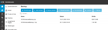

heute ist bei einem Kunden Strom ausgefallen und ich musste die 3CX-VM aus einem Backup wiederherstellen.
Dabei habe ich festgestellt, dass die Wiederherstellung nicht möglich ist. Felhlermeldung: The backup file provided is either NOT a 3CX Backup or it cannot be opened. If it is a 3CX Backup, it can be that the ZIP archive is corrupt or some files inside the backup are missing.
Dann habe ich die 3CX-VM aus der aktuellen Sicherung wiederhergestellt und die läuft, aber...ich habe festgestellt, dass es sich bei mir um ein globales Problem handelt; habe direkt danach versucht 3CX von ein paar anderen Kunden wiederherzustellen und alle Versuche wurden leider mit der bekannten Fehlermeldung beendet. Mit der V18 habe ich bis jetzt keine Wiederherstellungsprobleme gehabt,
anscheinend mache ich bei V20 etwas falsch.
Anbei meine Ausgangsituation und Screeshots. Vielen Dank!

Ich habe auch die Backup-Datei mit 7Zip entzippen können:
Das wäre meine erste Frage gewesen: ob das möglich ist.
Wie du selber siehst kommt da bei dir ein Fehler. Das sollte m.E. nicht passieren.
Ich kenne aus eigener Erfahrung kein 3CX Backup was sich mit 7-Zip nicht problemlos entpacken lässt. Das sollte man immer problemlos entpacken können und i.d.R. wieder neu verpacken können (aber ja, es gibt einige wenige Ausnahmen, Dateinamen z.B. u.a.). Vielleicht haben Andere da andere Erfahrungen.
