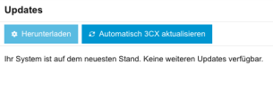

v20 U0, aber keine Aktualisierung verfügbar
Noch eine kleine Frage. Was mir auffällt, du bist noch auf Debian 10????
Ich würde die Anlage wirklich neu aufsetzen. Da ist beim V20 Update vermutlich was schief gegangen.
Wo siehst du das? Ich vermute nur falsche Source List wegen falscher Berechtigungen.

Das sehe ich grundsätzlich auch so, aber er wollte ja gerne wissen woran es lag.
Da die aktuelle v20 final ist, sollte der Befehl den gewünschten Effekt bringen:
chmod 644 /etc/apt/sources.list.d/3cxpbx.list

Karsten hatte als erster die richtige Lösung :)
Ich habe die beiden 3cx*.list-Dateien angepasst. In den Sources stand da noch die alte Debian-Version (buster) drin. Auf Bookworm geändert und siehe da....
Vielen Dank euch beiden!
