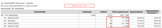

Nun haben wir bisher zur Kontrolle der Effizienz zwei Berichte eingestellt:
- Bericht 1 mit den 12 WS - Warteschleifen-Performance – Überblick
- Bericht 2 mit der 13. WS - Warteschleifen-Performance – Überblick
Da mir das dann aber irgendwann zu blöd war, habe ich einfach die 13. WS auch in den ersten Bericht mit aufgenommen.
Dabei ist mir aber eins aufgefallen.

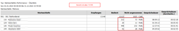

Wir haben unterschiedliche Performance laut Bericht, wenn die WS einzeln sind bzw. dann zusammen in einem Bericht.
2023-04-04 14_49_01-https___steinbock-partner.3cx.de_5001_management_Reports_WS2022_0101_uuEl4...png
2023-04-04 14_51_16-https___steinbock-partner.3cx.de_5001_management_Reports_WS9012022_0304_Fc...png
Für uns sind die Polls interessant, sprich, ob jemand „faul“ ist oder wirklich gut performt.
Bin für jede Hilfe dankbar.

so wie ich das lese, sind im 1. Bericht aller WS auch die verpassten Anrufe der Nr. 1-12 enthalten, die ja zu denen der Nr. 13 hinzugezählt werden. Wenn nun laut Bericht 2 z.B. die NSt. 115 18 Anrufe der 13. WS verpasst hat und es durchaus 50 verpasste Anrufe der 13. WS geben kann (siehe Bericht 2 NSt. 126), dann kann es schon sein, dass ein guter Teil davon zu den 18 verpassten Anrufen in Bericht 2 zur Anzahl von Bericht 1 (73) hinzugefählt werden müssen. Dass es nicht volle 50 verpasste Anrufe von Bericht 1 zu Bericht 2 sind liegt vielleicht daran, dass während einiger dieser Anrufe vor dem Überlauft von WS1-12 in WS 13 die NSt. 116 selber telefoniert hat und das daher nicht zählt.
Ist das eine mögliche Erklärung?
Wenn ich das so lese: trotz der vielen angenommenen Anrufe von NSt. 126 sind da noch viele verpasste Anrufe drin, sowohl von WS 1-12 als auch von der 13. Diese NSt. telefoniert durchschnittlich auch kürzer als die NSt. 116. Kann es sein, dass da die Nachbearbeitungszeit zu kurz angesetzt ist oder wird die einfach nie abgemeldet?
@fxbastler Danke für deine Antwort.
Ja das könnte möglich sein, dass bei NSt. 116 die Differenz von 18 zu 73 über die nicht angenommenen Anrufe, die von WS 1-12 kamen, sind.
Aber ist die Zahl dann auch aussagekräftig?
Damit wäre z.B. bei NSt. 126 jeder zweiter Anruf nicht angenommen worden.
