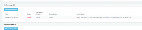

Alle Updates sind drauf. Template ist auch aktuell, Version 109361.
Mit der alten Firmware funktioniert es, nur mit der neuen nicht.
