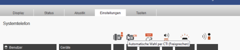

Schade. Bei Agfeo kann man das deaktivieren:
Kannst du auch hier abstellen, dann telefonierst du entsprechend mit der App/Webclient und nicht mit dem Telefon.

Schau auf deinen Screenshot, einfach drauf klicken wo steht "Anrufen per..." Da kannst du auswählen worüber du telefonierst.
