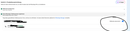

ich bekomme diese Whats App Integration nicht zum Laufen. Mehr oder weniger nach der 3CX Anleitung durchgeführt. Leider ist die Anleitung sehr veraltet und die Meta Oberfläche sieht vollkommen anders aus. Ich denke aber es ist soweit alles drin. Testnachrichten von WA die ich raus sende funktionieren. Bei 3CX kommt einfach nichts an. Hat jemand für mich den entscheidenden Tipp, oder hat ein Video dazu gefunden.

Hallo Stephan,
was war es gewesen? ich hab aktuell von einem Kunden die gleich Rückmeldung und muss mich damit jetzt befassen.

Sorry für die verspätete Antwort. War im Urlaub. Letztlich musst du dich an dem vorgegebenen meta Prozess durcharbeiten. Wenn man nichts mit meta zu tun hat, kann das anstrengend sein bis man sich darin zurechtfindet. Teilweise findet man sich dann in der 3CX Dokumentation wieder. Ganz wichtig ist allerdings einen Schieberegler zu setzten. Sie Bild anbei. Viel Erfolg

Vielen Dank für die Rückmeldung, es hat dann auch geklappt!
