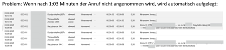

"Irgendwann" kamen kaum noch bis garkeine Rufe mehr durch. d.h. die Warteschleife legt "einfach" auf obwohl Agenten frei sind.
Ziel bei Nichtannahme hinzugefügt.
WS leitet dann direkt an dieses Ziel obwohl Agenten Frei sind. Teilweise geht nur 1 Anrufe durch und der Rest wird aufgelegt.
Schlussendlich mündet es dann darin das die Anlage nach 1:03 min meint das Timeout wäre und den Ruf beedet.
Das kann dann so aussehen:
