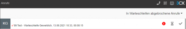

Habe zu dem Thema gleich noch eine Frage. Wie ist das mit den "in Warteschleife abgebrochene Anrufe"?
Die Kollegen arbeiten immer alle abgebrochenen Anrufe ab. Wird ein Kunde jetzt (wegen zu langer Wartezeit) an einen anderen Standort weitergeleitet, tauchen diese Nummern auch auf. Rufen wir den Kunden jetzt zurück, sagt er "Hä ich wurde doch von der anderen Filiale schon bedient."

Wie kann ich das richtig konfigurieren?

Du hast das schon richtig konfiguriert. Das wird so bleiben. Das ist ein logisches Problem: sobald der Überlauf einer WS stattfindet ist der Anruf für alle aktiven Agenten dieser WS verpasst. Die können gar nicht mitbekommen ob der Anruf von der nachfolgenden NSt. (oder in deinem Fall einer anderen WS) bedient wurde. Das geht nicht, das ist unlogisch. Die Meldung 'verpasst' kommt umgehend nach der Weiterleitung. Man stelle sich vor: es wird weitergeleitet und an der weitergeleiteten NSt. (WS) ruft es 2h ohne dass einer abnimmt oder es wird auf eine externe Nummer (Molbilnummer irgendwas) weitergeleitet von der man keinerlei Information darüber bekommt. Das geht nicht.
