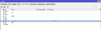

Aber Natürlich läuft nicht alles sofort fehlerfrei. hänge aktuell am Firewall Checker. Ab Port 5060 für den SIP Server failt er und somit auch das Tunneling auf port 5090 und die media server ports ebenso.
im Anhang hänge ich mal die Einstellungen der Firewall wie ich sie konfiguriert habe. Habe alles Anhand der Anleitungen von 3cx gemacht wo ja speziell eine für den Mikrotik drin steht. Auf anderen Seiten habe ich dann gelesen das ich in den NAT Einstellungen als dst.Address meine puplic IP eingeben muss, aber auch das blieb ohne Erfolg.
Mach mal bitte in einer Mikrotik Terminalsitzung einen export und poste den anonymisiert. Alternativ: schalte im Dialog ip firewall nat mal rechts oben die Ansicht auf Detail Mode und poste dieses Bild.

So muss es mindestens da aussehen. Dann funktioniert eingehend NAT ohne DNAT Umschreibung korrekt. Dann liegt der Fehler woanders.
Mh okay dann hab ich da schonmal alles richtig gemacht, DNS und FQDN vlt als mögliche Ursache? Hab in der 3CX 8.8.8.8 als externen Dns Server angegeben, ursprünglich wollte ich hier ja den DNS Server aus dem 2. Netz nehmen aber da ich ja jeglichen Zugriff zwischen den Netzwerken unterbunden. Und der Mikrotik so wie ich das raus gelesen habe kann ja nicht wirklich als DNS Server fungieren. Also das wäre eine mögliche Ursache der ich gerade auf dem Grund gehe.
