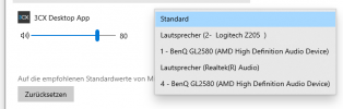

Das stellst du in der Desktopapp ein und dann steuerst du es über Windows.1649332765447.png
Hi Jan,
ahhh, danke.
Da drüber bin ich noch nicht gestolpert.
Perfekt !!
Danke und Grüße
Bert
