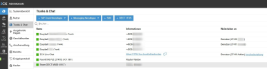

In der 3CX habe ich die Trunks und auch die Snom M400 korrekt konfiguriert, die oberen 4 Einträge sind die 4 DID´s/MSN´s, diese habe ich auch den richtigen Benutzern zugeordnet:
Im obigen Bild ist der 2. Trunk die "Hauptnummer", der das Fanvil + M65 bedient und der 3. Trunk ist die Nummer, die mit dem M30 funktionieren soll.

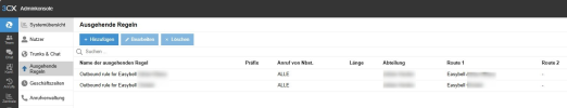

Als ausgehende Regel habe ich 2 Regeln definiert, jeweils eine für die beiden Trunks:
In den Regeln habe ich zusätzlich jeweils auch noch die Ausgehende Rufnummer konfiguriert:
Die Ausgehende Rufnummer funktioniert auch bei der Hauptnummer, aber bei dem zweiten Trunk wird per CLIP immer die Rufnummer des ersten Trunks mit übermittelt.
Wenn ich bei der ersten ausgehenden Regel mal die Rufummer des 2. Trunks aus ausgehende Rufnummer eingebe, dann wird diese auch korrekt übermittelt, an der eigentlichen MSN kann es also auch nicht liegen. Irgendwie scheint das Problem also bei den ausgehenden Regeln zu liegen, ganz offensichtlich wird immer die erste ausgehende Regel verwendet und nie die zweite.

Ich vermute du hast nur eine Abteilung, dann kann das auch nicht gehen. Du musst die Ausgehenden Regeln auf die jeweilige Nebenstelle begrenzen, dann sollte das klappen.
vielen Dank für Deine Hilfe! Auf die Idee mit den Abteilungen bin ich auch schon gekommen, aber leider kann ich weder Abteilungen noch Nebenstellen in der 3CX Free Version konfigurieren, um diese dann bei den ausgehenden Regeln zu nutzen.
Oder weiss jemand, wie man das in der 3CX Free Version konfiguriert?
Alternativ würde ich die 3CX auch gerne selber hosten (wäre kein Problem), aber es gibt offensichtlich keine (free) Version mehr zum selber hosten, oder?
Gruß Adrian
Stimmt, das ist da nicht möglich. Deswegen ist die aktuelle SMB Pro oder Free Version mit mehr als einem Trunk nicht sinnvoll nutzbar.

Oder die pro nutzen zum selber hosten, ist auch nicht so super teuer. Aber ja, die aktuelle Free macht für ausgehende Gespräche mit mehreren Trunks keinen sinn, funktioniert nur eingehend.
