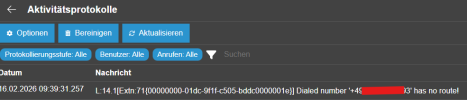

Hi @RSolution,
unter Admin Ansicht->System Übersicht->Aktivitätsprtokoll schauen evtl. bekommst du eine Info/Nachricht welche dir weiterhilft.
Hi @RSolution,

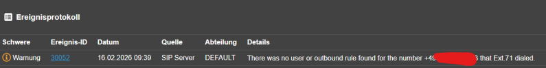

Im Ereignisprotokoll steht leider nichts Hilfreiches. Eingehende Anrufe funktionieren problemlos, aber raus telefonieren klappt nicht. Bei ausgehenden Anrufen kommt die Ansage, dass keine abgehenden Leitungen verfügbar sind.

Hi @RSolution,
was für eine Meldung bekommen wir im Aktivitäsptotokoll?
Admin Ansicht->Systemüberciht->Aktivitäsptotokoll
