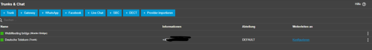

Sorry, war heut morgen schon etwas müde um 4Uhr hat es endlich funktioniert. Problem lag an der Android App. Dies muss ich zwingend "Aktiv lassen" sonnst geht die Mailbox ran. Bin immer davon ausgegangen das die Anrufe auch am Browser ersichtlich sind und es hier Klingelt, leider ist das nicht so. Hier wird nichts Signalisiert. Die Android App ist noch etwas Bugi.
Status ist immer Grau ein setzen des Status ist nicht möglich.
Kontakte Rufliste sowie Mailbox abfragen geht auch nicht.
Kommt immer "wird geladen"
Sind das bekannte Problem oder fehlt hier noch was an den Einstellungen.
Anhang anzeigen 13744Anhang anzeigen 13743

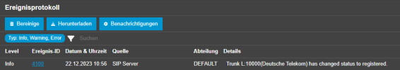

Da ist dann noch was falsch an der Konfiguration. Zeige noch mal deine portforwardings wie die jetzt eingerichtet sind.
Hab noch die Ports 5228-5230 sowie 433 hinzufügen.
Reaktionen: 3PRintD
Oh Shit :oops::oops:klar. Wie dumm
Gleich geändert. Aber immer noch das gleiche Problem wie oben beschreiben.
Ist der denn auch dein https port?
Dann sollte das jetzt gehen... Ich würde trotzdem deine portforwardings noch mal sauber nach Anleitung machen und nicht pauschal alles mit allen Protokollen freigeben. Am besten wirklich einzeln, bis auf die rtp ports.
Ok bin zwar nicht vor Ort bis zum 29.12 aber dank Wireguard ist es keine Problem.
Werde die Ports nochmal sauber neu anlegen. Hoffe das hilft.
Sind meine Ports überhaupt richtig die ich aktuell geöffnet hab?
Sapralot, ich kann den Port 443 nicht verwenden. Hier lauscht der Bitwarden.
Wie bekommt man den 5001 Port in 3cx aktiv?
Reaktionen: 3PRintD
Super es läuft.
