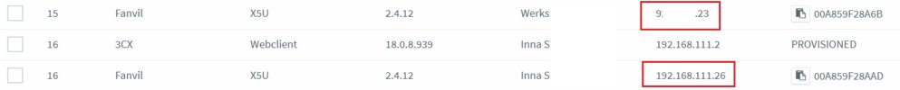

Eigentlich ging das Ganze Theater schon los mit der Provisinonierung der Telefone. Denn in der 3CX unter Telefone wird jedes Telefon als OK und fertig Prov. angezeigt, jedoch mit der öffentlichen festen IP-Adresse. Die Webclients dagegen alle mit der lokalen IP-Adresse der Rechner. Ca. Alle 24 Stunden passiert folgendes: Jemand Telefoniert raus über die IP-Telefone und der Angerufene hört den Anrufer nicht! Das einzige was da hilft, ist ein Neustart der 3CX. Ich habe schon aus lauter Verzweiflung die 3CX mit einem Cronjob versehen, damit die morgens einmal neu durchstartet. Seit her ist Ruhe! Aber das kann ja eigentlich der Sinn des Ganzen sein. Anzumerken ist noch, dass die Webclients nicht davon betroffen sind. Hier läuft alles normal!

Splitdns bedeutet das dein DNS Server intern den FQDN auf deine interne IP schauen lässt und extern auf deine externe. Schau mal unter den Usern beim Telefon ob die auf den FQDN provisioniert sind. Dann versuchen die Telefone aktuell von intern nach extern und wieder nach intern zu kommen und das verursacht gerne mal Probleme.

Das steht da drin:
Ich musste damals bei der Prov. der Telefone auch den Haken rausnehmen, sonst ging nämlich garnichts und ich glaube genau hier ist der Hund begraben:
Hallo @zeroblue2005
das wird das Problem sein und ist auch nicht gut da es wie da steht unsicher ist! Die Telefone haben sich per STUN provisioniert daher siehst du auch bei allen Telefonen die Öffentliche IP Adresse. Wenn Du von intern firma.on3cx.de anpingst musst du die interne private IP Adresse der 3CX zurückbekommen.

Nach Neustart der Telefon und Umstellung bei Benutzer: Optionen ...STUN blockieren haken rein klappt es!
