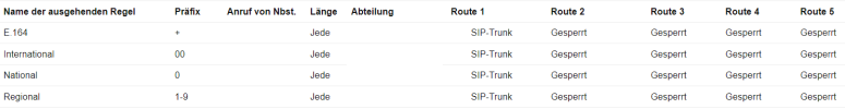

Wir haben aktuell, laut Anleitung und Internet Recherche, 4 Ausgangs-Regeln erstellt.
Bekommen allerdings leider von 3CX beim raus telefonieren immer die Mitteilung das die Nummer nicht erreichbar ist oder falsch sein könnte.

Anbei habe ich noch ein Foto aller vier Ausgangsregeln angehängt.

Die Regeln sehen gut und korrekt aus. Die Ansage wegen nicht erreichbar usw kommt von der Telekom vermute ich. Wie sehen die Nummern im Call Log aus die angerufen werden? Bei der Telekom mal nachgefragt ob die Anrufe dort ankommen?
