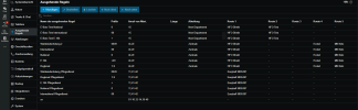

Wir hatten mal ein ähnliches Problem bei der Grandstream HT 812 und konnten das über die Einstellungen fixen.
Geht mit Telekom Vodafone etc.. Auch mit Fax Empfang auf dem Drucker/Faxgerät
> Neueste Firmware
> Config über 3cx aufspielen
> Diese Einstellungen ändern im Profil auf Grandstream
danach hat es bei uns super funkioniert.
Vll hilft dir das weiter.

Dann fehlt dir die passende ausgehende Regel... Wie sehen die denn aus?
Reaktionen: bitn
Die habe ich nun angepasst.
Die war vorher für Tests auf Nebenstellen beschränkt.
Habe es dann nochmal getestet, aber so hat es auch nicht geklappt
Die Regeln sind unvollständig und die Reihenfolge stimmt nicht (allein schon die ersten drei: erst 00, dann 0, keine Wahl von Nummern mit 0-9 für diese Abteilung / NSt. möglich). Was sagt das Log diesmal?
