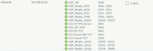

und so die Freigaben bei der Fritzbox:
Ich komme nicht mit der IP http://192.168.4.252:5015/?v2 auf die Anlage sondern nur mit dem FQDN-Link
Ohne Split DNS wird das wie gesagt nichts. Der UDP_SIP Port ist quatsch. Den Link unten braucht man nur bei der Installation, danach nie wieder.

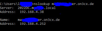

split dns sollte laufen:
