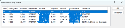

Anscheinend habe ich ein Problem, was die externe Erreichbarkeit angeht.
Weder unter dem FQDN oder der Öffentlichen IP ist die 3cx via https erreichbar.
Intern ist sie aber voll erreichbar und das via https und direkt nur via IP.
Die Ports sind alle weitergeleitet an die 3cx im Router, daher wundert mich die Situation schon sehr.
Wenn öffentliche DNS Server abgefragt werden: verweist dann der FQDN der 3CX auf eure öffentliche IPv4?
Von außen sollte die 3CX aber schon über die eigene öff. IP irgendwie erreichbar sein, wenn wenn alles richtig eingerichtet ist.
Intern Split DNS einrichten.
