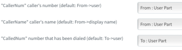

also bei uns war es ein riesen murks: die DSL Leitung über die der SIP Trunk läuft hat kein Internet, das ist nur die Verbindung für die Sprache. Haben dann das A1 Modem mit einem Uplink und interne IP ins LAN gehängt. Man muss dann beim SIP Trunk im Header die IP Adressen umschreiben und hier die IP des Modems in Kontakt Header und die IP der Anlage in den Öffentlichen SIP Header.

Habe eine 3cx hinter mikrotik und einmal internet und einmal voip netz.
Kann am mikrotik routen, dass nur voip traffic der beiden netze ins voip der a1 gehen.
Lediglich beim umschreiben der Header steig ich jetzt auf die schnelle aus.
Macht das die 3cx oder hast du das anders gelöst?

Das sollte reichen: 2. WAN aufmachen und die 3CX darüber laufen lassen.
1741183110629.pnggenau - einfach am Mikrotik den ganzen SIP Traffic gegen das A1 modem werfen. Hier die beiden Settings: im oberen Feld die LAN IP des A1 Modems und im unteren Feld die LAN IP der 3cx Anlage. Ich hab dir auch mal unser verwendetes Provider Template angehängt.
