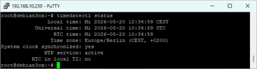

Wàre es nicht von Vorteil hier die Zeit die die 3CX hat, dort anzeigen zu lassen?
Es kommt immer wieder mal vor, das die Uhrzeit der 3CX nicht der realen Zeit entspricht, was natùrlich dann die Regeln der Geschàftszeiten durcheinander bringt, auch wenn es nur ein paar Minuten sind.
ist denn auf den Maschinen NTP installiert und eingerichtet ?
Klar sollte das, aber es kam immer wieder vor, das der z.B. nicht erreichbar war.
Keiner merkt es und dann nach Monaten làuft die Zeit auseinander.
Finde ich einen guten Input, wäre sicherlich Sinnvoll.
Dann würde ich die defekte Infrastruktur mal schleunigst reparieren. Ein richtige Zeit ist essentiell und kein Hexenwerk.
Da ich bei einer Anlage auch gerade schaue warum sie nicht passt wäre es doch um so sinnvoller wenn man sie im Dashboard auch direkt sehen könnte. Ansonsten hat ihre Antwort aber wenig geholfen.
Das Thema mit der Zeit ist Uralt. Unter Linux installieren wir grundsätzlich ntp nach um das Problem zu umgehen. Aber grundsätzlich finde ich die Idee die Zeit auf dem Dashboard zu sehen auch nicht falsch.

Habe nur etwas Unverständnis warum eine timesync nicht standartmäßig läuft obwohl es doch so wichtig ist.
Um die Uhrzeit in Minute zu sehen kann man z.B. ein Backup auslösen und schauen welche Zeit da eingetragen wird.
Die lag vorher ein paar Minuten auseinander, jetzt passt es.

Mmmmm erstmal muss man wissen nach was man eigentlich suchen muss. Ich glaube nicht viele werden bei der Installation der ersten Anlagen auf die Idee kommen die Uhrzeit-Sync zu prüfen zumal sie auch im Adminbereich nirgends zu sehen ist. Und zeigen sie mir den der selbst wenn er die gesamte Doku mal gelesen haben sollte noch alles weiß. ;-) Ist halt eine Stolperfalle die eigentlich vom Anbieter her zu vermeiden wäre-
Ich merke auch das meine 3CX immer mir Anrufe aus der Zukunft per mail meldet, wenn ich das Gespräch nicht angenommen wird. Gleicht sich die 3CX nicht mit einem Zeitsender ab?
Nein, natürlich nicht.
Nochmal für die Anfänger, die zu faul für die Dokumentation sind :):
Time Synchronization on Debian VM
To install and configure the NTP (Network Time Protocol) client after creating a Debian VM instance, run these commands as “root” or via “sudo”:
Bash:

Wir haben Anlagen seit v15.5 am Start, teils auf nackigem Blech, immer noch. Ich kann mich nicht erinnern, dass ntp oder chrony (wir bevorzugen nach wie vor ersteres) jemals ab der Erstinstallation dabei war.
Ich könnte mir jetzt die alten ISO und nachfolgenden Installationsskripte noch einmal anschauen (wir haben die noch) um dem gezielt nachzugehen, aber ich denke ich kann mir den Aufwand sparen.
Richtig ist, dass dieser Teil einer 3CX Einrichtung seitens 3CX vorausgesetzt wird. Beschrieben wird es offiziell lediglich in der VM Installationsanleitung und auf Nachfrage regelmäßig hier im Forum. Richtig, da gibt es einen gewissen Mangel. 3CX (die Firma und der Support) setzt eben das gewissermassen bei tüchtigen IT Admins voraus. Das ist auch eine Erfahrung aus der Praxis.
Ja, schön wäre es, man könnte die aktuelle Systemzeit einer 3CX im Dashboard sehen, zur Kontrolle. Für die grundlegende Thematik hilft einem das nicht weiter. Es vereinfacht / verkürzt nur die Fehlersuche.
Eigene 3CX Installationen sind seit langem - so wird es wiederholt beschrieben und auch in den letzten Webinaren bis vor einem Jahr - erfahrenen IT Sysadmins vorbehalten. Das schließt die Thematik Synchronisation der Systemzeit ein.

Ich war gestern auf 14 Anlagen um das zu prüfen.
Auf 8 davon war das der Stand:
Bei uns gibt es nur 2 die in Frage kommen die installiert zu haben und das wurde definitiv nicht nachinstalliert.
Aber lassen wir es dabei, wir werden jetzt alle anderen auch noch prüfen und auch in Zukunft.
Ich persönlich halte es weiterhin für eine leicht vermeidbare Stolperfalle.
Beim Setup wird die Zeitzone abgefragt, warum dann nicht auch ob so oder anders syncronisiert werden soll wenn es nicht Standart ist.
