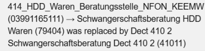

1770896011992.png Rufnummern bei NFON
Diese stehen so auch im SIP-Trunk.
Rufumleitungen sind keine eingestellt.
Da siehst du dein Problem, wie schon gesagt. Die Nummern werden mit 0399XXX gemeldet und du hast sie aber mit +49399xxx angelegt.
