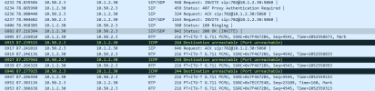

Hallo.
Das ist der defekte Anruf. Was kann ich hier rauslesen?
