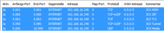

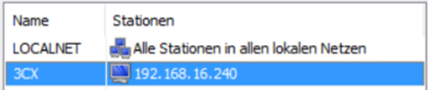

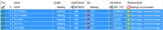

Am Freitag Abend hatte ich bei beiden betroffenen Kunden vermeintlich identische Änderungen an den Lancoms vorgenommen (bis auf die IP-Adressen der 3CX):
Port-Forwarding-Tabelle
Firewall/QoS>IPv4-Regeln>Stations-Objekte

Firewall/QoS>IPv4-Regeln>Regeln
Ich hatte so wie bei anderen Kunden nur die Port-Weiterleitungen drin, keine Firewall-Regeln.
Bei einem hat das offenbar gewirkt, beim anderen nicht.

@bitn2 Der Firewall-Check läuft ab Port 5090 auf "full cone test failed", was vor der Aktivierung der Firewall-Regeln nicht der Fall war, also nur mit den Port-Weiterleitungen.
Da war alles grün, nachdem ich (wie bei allen Kunden mit 3CX und Lancom) in der Firewall unter IDS die Maximalzahl der Port-Anfragen von 50 auf 404 geändert habe.
Die Telefonie läuft aber sauber und störungsfrei (bei dem einen Kunden).
Holla die Waldfee!
Nachdem ich gestern nach meinem letzten Beitrag auch bei dem Kunden, der weiterhin die Probleme hatte, nochmal alle Firewall-Regeln deaktiviert und wieder aktiviert habe und danach den Firewall-Check der 3CX habe laufen lassen (mit dem gleichen Ergebnis, dass ab Port 5090 "full cone test failed" kommt), sind heute keine Probleme mehr aufgetreten. Der Kunde ist 7:00 Uhr telefonisch aktiv und das läuft bisher störungsfrei. Das waren bisher rund 50 Telefonate extern.
