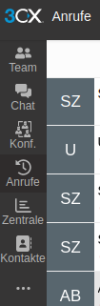

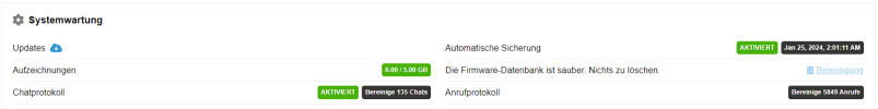

wir haben seit dem lizenzbedingten Update von V18 auf V20 das Problem, dass wir die globale Anrufliste unter "Berichte" => "Anrufprotokoll" nicht anzeigen können. Hier kommt nur "Für Ihre Lizenz nicht verfügbar". Wenn ich auf der Systemübersichtsseite das Anrufprotokoll löschen möchte, kommt nur eine unlogische Fehlermeldung. (siehe Screenshots)Screenshot 2024-01-25 104345.png
Wir nutzen die Standard Lizenz mit 4 gleichzeitigen Anrufen.
Mit V18 konnten wir auf das Anrufprotokoll zugreifen und dieses auch problemlos löschen, daher kann es m.M.n. nicht an der Lizenz liegen. V20 kann ja nicht einfach grundlos eine essenzielle Funktion streichen.
Ist dieser Fehler bekannt? Gibt es eine Lösung hierfür?
Vielen Dank im Voraus!

Dennoch würde mich interessieren wie man nun das Anrufprotokoll löschen soll, sodass Speicherplatz freigegeben werden kann.
Ganz ehrlich: das ist unerheblich.
Falls das doch notwendig sein sollte, ist ein möglicher Weg: ein Backup der 3CX machen, das Backup zerlegen, die Protokolle reduzieren / löschen und das Backup zurückspielen.
Verstehe. Dann lassen wir das erstmal sein. Danke für den Tipp mit dem Backup-zerlegen, aber das ist dann vermutlich doch etwas zu viel des Guten. Am meisten stört mich, dass die Anrufprotokolle nicht mehr einsehbar sind, aber dann ist das der Lizenz unter V20 geschuldet.

Die Telefonprotokolle verbrauchen wirklich so minimal Platz, da brauchst du dir keine Gedanken drüber machen.
