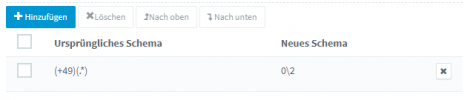

danke für Ihre Antwort - habe ich mir angeschaut, komme leider nicht weiter. Wir benutzen nur eine ganze einfache Regel, die in 95% der Fälle funktioniert:
Unsere eingehende Regel:

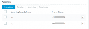

Ausgehend hängen wir nur die Nebenstellennummer hinten ran:
