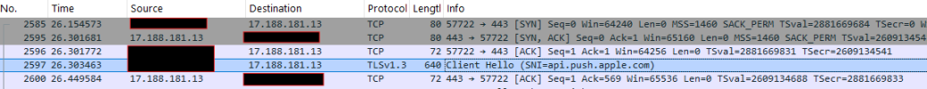

Hi zusammen,
irgendwie signalisiert die 3CX App auf den iPhones teils recht spät. Laut pcap-Log scheint der Request an die api.push.apple.com manchmal sofort raus zu gehen und manchmal dauert es viele Sekunden (In meinem Beispiel-Log ca. 22 Sekunden). Bis dahin ist die Mailbox schon dran gegangen und die App klingelt dann noch. Zwischen meinen Tests mit/ohne Probleme liegen oft nur Minuten.
Selbst gehostet bei Hetzner (mit Floating-IP)
DNS ist 8.8.8.8 8.8.4.4
3CX Version 20.0 Update 2 (Build 715)
