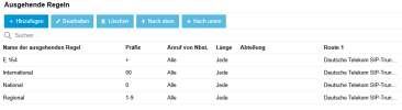

Wo könnte das Problem liegen? In der ausgehenden Regel oder im SIP-Trunk?
Bernd
wie sehen denn Deine ausgehenden Regeln aus ?
Eventuell auch mal bei deinem Anbieter nachhaken ob Auslandstelefonate freigeschaltet sind.
Die ausgehende Regel ist ganz einfach: Alle Nummern mit einer Länge >3 gehen raus. Zweistellig ist intern.

Ich stelle jetzt einfach mal Vermutungen an... Anhand der geschwärzten IP (warum) würde ich auf die Telekom tippen... Welcher Tarif wird denn dort genutzt? In diesem Fall müssen die Regeln korrekt erstellt werden und nicht nur eine einfache Regel da die Telekom die Nummern im Internationalen Format erwartet (+49XXX).

Die werden dir da auch nicht helfen... Korrigiere deine ausgehenden Regeln und dann funktioniert das auch.
