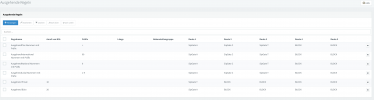

Hier die Regeln:

Schieb mal ausgehend Privat ganz nach oben...

Damit geht es. Das wundert mich jetzt aber sehr weil man mir hier gesagt hat, das die Grundregeln immer als erstes stehen müssen.
Richtig - Regeln die am spezifischsten sind kommen oben hin.
Bei dir haben die anderen Regeln den Anruf "geklaut" - denn die waren nicht auf eine Nebenstelle eingeschränkt.
Somit hat eine der ersten schon gegriffen und er kam gar nicht mehr bis zu deiner Regel für die Nebenstelle 10.
Wie wir das mit den Grundregeln jetzt noch lösen ist die andere Frage - denn momentan wir deine Formatierung bei der Nebenstelle nicht funktionieren
Aber vermutlich bleibt hier nur die Grundregeln eben für die Nebenstelle auch noch anlegen...

Eine Erkenntnis ist dann jetzt aber auch, dass die Grundregeln für jeden Trunk bzw. Leitung angelegt werden müssen, da die Routen dafür nicht geeignet sind, da diese nur bei einem Fehler greifen. Richtig?
Lösung ist gefunden.
Habe die Grundregeln nun doppelt angelegt für Privat (Nbst. 10) und Geschäftlich (Nbst. 20)
Habe dann dort auch die passenden ausgehende Nummer eingetragen und damit geht es nun.
