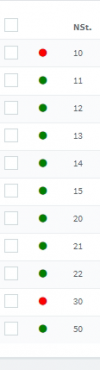

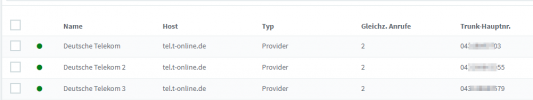

Die Rufnummern musst du als jeweils eigenen Sip Trunk anlegen und die ausgehenden Regeln dann jeweils auf die Nebenstelle begrenzen und die Rufnummer auswählen über die raustelefoniert werden soll.
Die Rufnummern habe ich alle einzeln angelegt, unter SIP-Trunks habe ich entsprechend zwei Einträge. Bei der Hauptrufnummer ist bei Nebenstellen nichts eingetragen, heißt ich muss bei der Hauptnummer noch alle entsprechenden Nebenstellen eintragen?
Poste mal bitte deine Nebenstellen und deine ausgehenden Regeln.
Bei allen Nebenstellen ist als ausgehende Rufnummer die Hauptnummer mit +49 eingetragen. Bei der zweiten Nummer bei der Nebenstelle 50 ist als ausgehende Rufnummer die zweite Nummer ebenfalls mit +49 eingetragen.
Du musst die ausgehenden Regeln pro Nummer erstellen so wie du es schon gemacht hast und dann in der Regel auf die Nebenstellen begrenzen die mit der Nummer raustelefonieren sollen. Siehe mein Bild oben. Die ausgehenden Regeln werden immer von oben nach unten abgearbeitet und da zieht bei dir bei allen Nebenstellen die Firmennummer.
