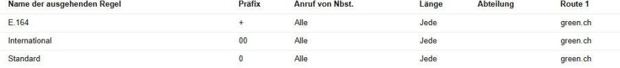

Wir haben nur diese Regel hinterlegt. Fehlermeldung
No Route Exists

Kommt ein bisschen auf den Provider an.. Wenn der die Nummer im E.164 Format erwartet dann so:
Nummern mit Präfix: +
Ziffern entfernen: 0
Ziffern voranstellen:
Nummern mit Präfix: 00
Ziffern entfernen: 2
Ziffern voranstellen: +
Ziffern entfernen: 1
Ziffern voranstellen: +49
Nummern mit Präfix: 1-9
Ziffern entfernen:
Ziffern voranstellen: +49<Vorwahl ohne führende 0>

Sehe grad auf deinem Screenshot das du in der Schweiz sitzt, dann die Regeln natürlich mit der Schweizer Vorwahl erstellen und nicht mit der Deutschen.
Genau wir sind in der Schweiz, dann müsste ich ja die Regel:
erstellen, damit ich in die Dominikanische Telefonieren kann. Was mache ich falsch?
Deswegen erstelle bitte alle Regeln wie oben angegeben, dann ist es egal wie du wählst.
Habe dies nun so eingerichtet, Wenn ich nunn mit einem 0 Vorauswähle bekomme ich die Meldung:
No Route Exists wenn ich einfach die Nummer wähle bekomme ich die Meldung
Target not found wenn ich 2 Null vorwähle bekomme ich die Meldung: External call forbidden
Ich stehe auf dem Schlauch was hier falsch ist.
Was steht in der Dokumentation des Providers zur Übermittlung der Zielrufnummer?
Sind beim Provider Sperren hinterlegt?
Bei der 0 vorweg muss er die entsprechende Regel nehmen, das scheint er trotzdem nicht zu machen. Target not found ist klar wenn du die Nummer ohne korrekte Vorwahl oder Landesvorwahl wählst. external call forbidden kann entweder Providerseitig eine Sperre sein oder du hast in der Nebenstelle den Haken gesetzt das ausgehende Anrufe nicht möglich sind.
