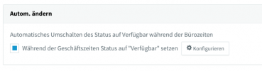

gibt es eine Möglichkeit, das bei bestimmten Benutzern der Status automatisch bei einer Uhrzeit auf Abwesend geschaltet wird?
Über die Geschäftszeiten der Nebenstelle kannst du das lösen
Innerhalb der Nebenstelle auf Weiterleitungsregeln und folgendes aktivieren:
Wurde diese Einstellung entfernt?
Auf unseren Anlagen wird diese nicht mehr angezeigt, die Einstellungen die allerdings einmal gesetzt wurden funktionieren noch.
ich glaube die Einstellung ist aus dem Admin Bereich in den Benutzerbereich gewandert seit dem Update log Dich mal in den Webclient der Nebenstelle ein und schau da ob Du die Option da findest.
Danke, ist tatsächlich so, ist nur noch über den Webclient verfügbar.
