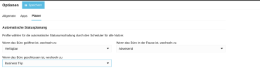

Nicht ganz richtig @fxbastler, zu deiner Verteidgung ist es aber auch ein neues Feature
Admin Tab -> System -> Optionen
Mit der Fragestellung tue ich mich auch ein wenig schwer.
Ich verstehe das es in die Richtung geht Montag während der GZ möchte ich Status X, am Dienstag während der GZ aber Y.

Edit: Es geht nicht darum, dass während der und der Zeit, auf Status XY umgeschaltet wird. Das haben wir nicht aktiv und brauchen wir nicht bei uns. Dennoch schaltet sich die Nebenstelle 40 um.. Vor allem NUR diese Nebenstelle.. keine andere macht dieses Phänomen.
Edit2:
Gilt das jetzt Automatisch immer ? Also Always On Einstellung ? Oder muss man das Aktivieren / Kann man es deaktivieren ?

Hallo Sascha. Ich kenne das Feature. Ich verstehe jetzt nicht ganz, was das mit der Frage hier zu tun hat.

Es ist eine systemweite Einstellung.
"Profile wählen für die automatische Statusumschaltung durch den Scheduler für alle Nutzer."
Ich wollte nur sicherstellen das der Fragesteller die Option kennt und diese überprüfen kann. Er schrieb ja, das er den Statuswechsel zu gewissen Uhrzeiten nicht nachvollziehen kann.
Ja, immer, für alle Benutzer der 3CX. Das ist aber nicht die Funktion, dass das überall auch aktiviert ist und die Umschaltung passiert. Dort wird die Einstellung getroffen, dass wenn umgeschalten wird in welchen Status umgeschalten wird. Die Voreinstellung laut Bild passt und war schon immer so der Standard. Das kann man jetzt genau dort systemweit ändern.
