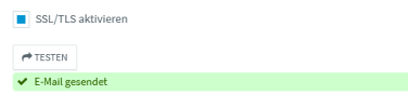

So ich habe noch einmal mitschnitte mit wireshark durchgeführt.Guten Morgen Marc,
das verhalten ist mit dem 3cx SMTP genauso.
Ja ich habe in der Emailvorlage Änderungen vorgenommen.
Es ist kein Link zu irgendwelchen msi Paketen...
Die Vorlage funktionierte bisher immer und funktioniert ja immer noch, sonst würden Bestands Nebenstellen keine Begrüßungsmails erhalten.
Mit 18.0 Update 7 (Build 424) besteht das Problem auch.So ich habe noch einmal mitschnitte mit wireshark durchgeführt.
Ich kann sehen das bei Bestands-Nebenstellen ionos kontaktiert wird und soweit alles ok ist.
Bei neuen Nebenstellen passiert rein gar nichts.
Auch habe ich gerade eine Neue Nebenstelle erstellt, ohne Telefon....
Für mich ist die Email Vorlage funktional, hier stimmt irgend etwas bei der Nebenstellen Erstellung nicht.....
18.0 Udate 7 (Build 312) Enterprise Lizenz

Hallo Marc,Hallo @VGW ,
freue mich, dass es nun klappt. Dass sich die Art des Zugangs aus Sicherheitsgründen geändert hat, ist eine Entscheidung der Entwicklung. Ich wünsche einen schönen Tag!
