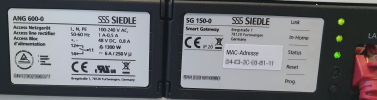

Wir haben mit einem neuen Gebäude auch eine neue Klingelanlage von Siedle bekommen.
Die Klingelanlage hat u.a. einen Siedle Smart Gateway 150-0.
Dazu gibt es zwei Klingeltasten-Einheiten mit jeweils 3 Tasten.
Nur Voice, kein Video.
Hat jemand hier einen Best Practice, wie man diese Siedle am besten in der 3CX anbinden kann?
Per SIP konnte ich den Gateway schon als Nebenstelle in der 3CX einbinden.
