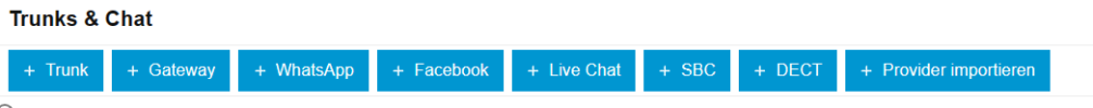

Moin,
ich kann in der v20 unter Trunks & Chat den Menüpunkt für das einrichten einer Bridge zwischen zwei 3CX-Anlagen nicht sehen.
Es gibt eine Anleitung von 3CX Erstellen einer Bridge was ich so beschrieben jedoch nicht finden kann.
Nicht ohne Grund hat die Software zur Zeit den Status eines RC und es wurde klar dokumentiert:
Bridges, FXS devices and Teams integration will work, however, you won’t be able to edit and make changes to their configuration settings - they’ll inherit your V18 settings.
Danke für den Hinweis.
Unter "editieren" habe ich verstanden, dass an bestehenden Bridges keine Änderungen möglich sind.
Dass die Funktion generell nicht vorhanden ist, und neue nicht angelegt werden können, war mir so nicht klar.
Das scheint dann wohl auch mit den Provisionierungs Vorlagen für Telefone so zu sein. Man kann sie zwar anschauen aber keine eigene hochladen.
