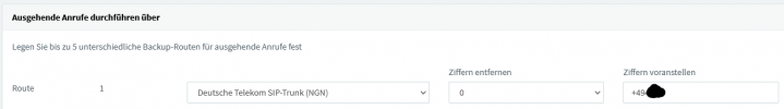

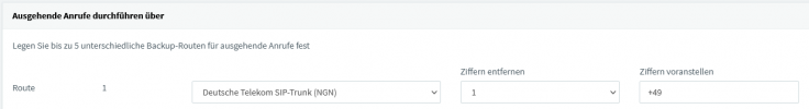

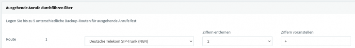

Das sieht mir nach Telekom SIP Trunk aus. Kontrolliere mal deine ausgehenden Regeln, die Telekom hat das gerne wenn die Nummern mit +49 bei denen ankommen.
Sollte passen, glaube ich.
