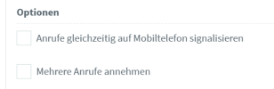

Auch wenn ich es besser finde, das jedes Gerät sein eigene Nebenstelle hat,
sollte das doch mit der Option "Mehrere Anrufe annehmen" funktionieren. (Nicht getestet)
