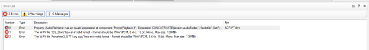

Deine Lösung das C# Schnipsel von hier liefert bei mir folgendes Ergebnis:
Ok, vergiss den vorherigen Post. Ich bin bereits einen Schritt weiter.
Das funktioniert:
CONCATENATE(session.audioFolder,"/Audiofile",ExecuteCSharpCode1.ReturnValue,".wav")

Nee, es lag nicht an der Audio File, zumindest nicht die .DS_Store Meldung, es lag wahrscheinlich daran, dass ich Windows in einer VM ausführe und das Projekt aber im Downloads Ordner des Macs ist, dieser mit Windows geteilt wird. Ich habe alle Blöcke in ein neues Projekt kopiert und dann ging es, keine Fehlermeldung. Jedoch habe ich mal die WAV Files der IVR Ansage „Null“ „Eins“ „Zwei“ verwendet und es kam immer „Zwei“.
Als ich die Zeile
string strTCXVarName = "CFAVAR";
bzw. den Variablen Namen geändert habe, wurde dauerhaft „Null“ gesagt. Zu diesem Zeitpunkt hatte ich 2 Blöcke. Das C# Code und das Prompt Playback.
Woran das dann lag weiß ich nicht und konnte das nicht lösen. Ich denke irgendwo muss sich ein Fehler bei mir eingeschlichen haben oder etwas fehlt, z.B. eine Definition der Variablen.
