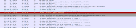

Ja es ist reproduzierbar:
- Telefonat zwischen 3CX und Mobiltelefon.
Nach einiger Zeit bekommt das Mobiltelefon ein Abbruch, dass geschieht zeitgleich mit dem Request Register und dem darauffolgendem RST. Die RTP Verbindung seitens 3CX Telefon bleibt jedoch bestehen, man hört lediglich nichts mehr von der Gegenstelle (Mobiltelefon). Hierzu habe ich auch mal die Sprachübertragung auf die 3CX umgestellt und via tcpdump beobachtet. Der RTP Stream läuft munter weiter.
Anbei ein Screenshot:
Die 3CX baut mit der IPA 217.0.149.240 die Verbindung auf. Nach 7m 5s initialisiert die 3CX erneut den Request Register zur gleichen IPA 217.0.149.240, die wiederum ein RST sendet. Damit bricht die Verbindung einseitig ab. Der darauffolgende Request Register, wird dann an eine andere IPA gesendet, in dem Fall die 217.0.149.16. Dieser funktioniert dann.
- Die Zeiten der Abbrüche sind unterschiedlich und liegen zwischen 6 und 10 min. Request Register ist hier ausschlaggebend
- Die IPAs der Telekom variieren beim Verbindungsaufbau, es ist also nicht spezifisch auf eine IPA zurückzuführen
- Der RST kommt immer direkt nach dem Request Register
Was ich mir noch vorstellen könnte, ist die Expires Time von 600sec. Diese ist auch im 3CX Provider Template hinterlegt und die Telekom gibt im 1TR119 ein maximum von 600 vor. Eventuell ist das zu knapp und die DTAG schickt nach dem erreichen vom dem maximum ein RST.
Gibt es vielleicht eine Möglichkeit die Expires Time in der 3CX herunter zu schrauben um diese Theorie zu testen?

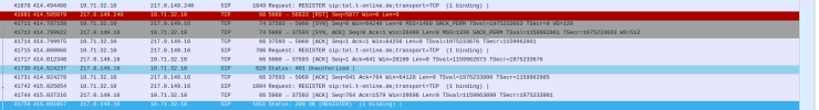

Problem gelöst, es ist tatsächlich die Expires Time von 600.
Kommt das "Register Request" nur einen Bruchteil nach dem vorgegebenen maximum von 600 Sekunden der Telekom an, dann schickt die Telekom als Antwort ein RST Paket. Dei Vorgabe von 600 Sekunden im Template der 3CX ist also zu knapp und, kann sich daher leicht überscheiden.
Ich bin jetzt folgend vorgegangen:
  1. Export des SIP Trunks und anschließendes Löschen
  2. Über Erweitert > Vorlagen > Provider Vorlagen, habe mir dort aus dem XML Template Deutsche Telekom (CompanyFlex - VoiceData) den parameter <field name="TimeBetweenRegistration">600</field> kopiert
  3. Diesen habe ich in den exportieren SIP Trunk eingefügt und mit dem wert 300 versehen.
  4. Den SIP Trunk wieder importieren und fertig Konfigurieren
Ich habe anschließend rund 20min mit mir selbst Telefoniert ohne RST und Verbindungsabbruch. Siehe Anhang.

Die Verbindung wird ja offensichtlich hergestellt, leider aber der Trunk gekillt. Neustart hat auch nicht geholfen, musste das Backup einspielen, dann hat sofort alles wieder funktioniert.
Ich hoffe ich habe das alles einigermaßen schlüßig geschildert, Rückfragen sind ausdrücklich erwünscht. :)

Wenn man das VOIP Geschehen des SIP Trunk auf der 3CX mitschneidet und sich mit Wireshark anschaut lässt sich feststellen was die Telekom sich da vorstellt und was genau bei Register als Fehler kommt.
