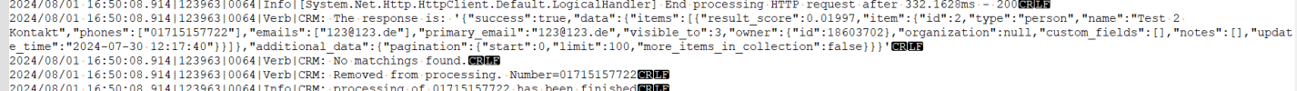

ich kämpfe seit einigen Tagen mit ähnlichem Problem. Wir haben 3CX (v18) aus der Cloud im Einsatz. Als CRM kommt Pipedrive ins spiel und wir möchten beide Systeme zusammenbringen. Über den CRM-Integration Wizzard habe wir ein Template für Pipedrive erstellt. Der Test sieht eigentlich vielversprechend aus, er findet in Pipedrive den Eintrag des Kontakts, aber es kommt die Meldung "CRM-Integration funktioniert ordnungsgemäß, aber die Kontaktnummer wurde nicht gefunden."
Ich habe schon unzählige Beiträge zu diesem Problem gesichtet und versucht die unterschiedlichen Hinweise aufzugreifen. Aber bislang alles erfolglos.
Im Log (Anhang) schaut es so aus, dass die CRM Abfrage erfolgreich war und dass er kein "matching hat". Der Haken für Kontaktanlage ist gesetzt, aber es wird kein Kontakt angelegt (wenn das Template aktiv ist).
Was verwirrt ist die Meldung "Finished scenario with empty id", was auch zum Start entsprechend gemeldet wird. Ich kann jedoch nicht nachvollziehen, ob das das Problem ist bzw. woran es liegt bzw. wie es behoben werden kann.
