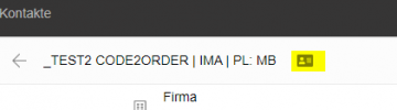

Wir haben über den "3CX CRM Template Generator" eine Vorlage für die Abfrage unseres CRM's erstellt. Dies funktioniert soweit gut und die Kontakte werden erstellt. Unter den Einstellungen ist auch die Option "Kontakt-URL bei aktivierter CRM-Integration automatisch öffnen" aktiviert.
Bei einem eingehenden Anruf wird der Kontakt auch erkannt, jedoch öffnet sich die Seite aus der Kontakt-URL nicht.
Direkt aus den Kontakten funktioniert der Aufruf, wenn nach der Kartei gesucht wird.
