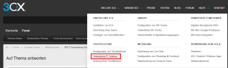

Es gibt eine passende Anleitung dazu:
und dann
dann kommt man hier hin:
https://www.3cx.de/sip-phones/yealink-dect-phones/
