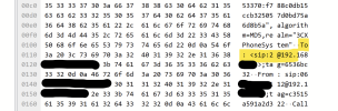

So, endlich Zeit gefunden.
Also die '9' ist die letzte gewählte Ziffer die jemand wählen musste um mir ein Fax zu senden und die '2' hier sollte den Anrufer ermöglichen, mit mir zu telefonieren (geschäftlich).
Wie mir WireShark zeigt, der Patton liefert nur eine Ziffer, weil ich, aus historischen Gründen, nur einstellige Durchwahlen habe (die dann auf die zweistelligen internen Nebenstellen umgelegt werden, '9' auf den Fax Server- 88 und '2' auf die Warteschlange für geschäftliche Anrufe.
==> es ist wohl ein Patton Problem.
Ich habe begonnen die Patton-Doku zu lesen, aber .... das Ding ist nicht einfach zu verstehen.
Mein Plan wäre: Wenn der Patton meine Telefonnummer + der einen Stelle für die Durchwahl schicken würde, dann wären das 5 Stellen und damit käme die 3CX V18 doch gut zurecht. ((Für den Menschen wäre es auch gut lesbar))
Ich kann einmal einen Teil des Patton Configs schicken, hoffe ich erwische die richtigen Zeilen.
