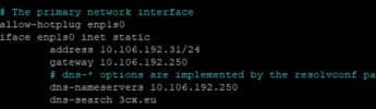

Nächstes Problem mit der Anlage. Nachdem eine Neuinstallation mit Zurückspielen des Backups durchgeführt wurde, verwendet die Anlage sich selbst als Gateway. Erweitert/Netzwerk/Standard IP Adresse für Gateway. Die Kontrolle per Terminal zeigt, dass das korrekte Gateway eingetragen ist. Hat jemand eine Idee, wie dort das korrekte Gateway hinterlegt werden kann? In dem Pop-up-Menü ist nichts zu finden.
Was genau meinst du? In der Gui unter Netzwerkeinstellungen steht die interne IP der 3cx.
EDIT: die Übersetzung ist nur Mist.
So sieht das aus.
Diese Adresse sollte das Gateway sein, und nicht die Anlage selbst.
Steht zumindest da.

OK, danke. Dann ist es ein Missverständnis. Für mich steht da Standard-Gateway. Aber vielleicht ist das ein der der Übersetzungsfehler.
Ja, das wird einfach nicht so gut übersetzt worden sein. Das ist auf jeden Fall die interne IP der 3cx.
